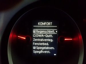

Hallöchen Liebe Leon Freunde...😊
Ich wollte dieses Thema nochmal aufgreifen und Fragen, ob schon in der Zwischenzeit jemand etwas über die Funktionen des Spiegelabsenken und Regenschließen in Erfahrung bringen konnte?
Ich hab mich mal dran versucht und die Funktionen in der MFA frei...kann diese de und aktivieren aber es hat keine Funktion...
Liebe Grüße Sandmann

  • Funktionen freischalten...Facelift Beitrag #608
Ja die Anleitung hab ich befolgt...nur es passiert nichts...hab auch irgendwo mal gelesen, man müsse das Steuergerät der Rechten Tür umcodieren damit das funzt...
Da Korrekt, hab das in der großen MFA als Menüpunkt hinterlegt der mit einem ✅ bestätigt werden oder deaktiviert werden kann...
  • Funktionen freischalten...Facelift Beitrag #609
Hallo,....
es geht hier um einen 1P und nicht 5F. Da gibt es keinen Eintrag zur Spiegelabsenkung in der BDA.
mal da zur Beifahrerspiegelabsenkung lesen ->
Also uninteresant ob du da was in der großen MFA anklicken kannst oder nicht.
Regenschließen funktioniert nur wenn der Regensensor verbaut ist und hängt dann glaube auch noch davon ab, ob es ein VFL (soll gehen) oder FL (soll nicht gehen) ist. Aber da findest du hier in den einschlägigen Threads auf alle fälle deine Antworten. Mal hier in den 1P-Bereich einsuchen und einlesen.
VG sonne01

  • Funktionen freischalten...Facelift Beitrag #612
Nur mal kurz drüber geflogen, ich habe den 1P VFL mit MFA+, sobald mein "Spiegelverstellknopf" auf R gedreht ist und ich den Rückwärtsgang einlege - klappt das Spiegelglas nach unten.
Ich kann mich dunkel daran erinnern, in der MFA+ noch einen Wert eingestellt zu haben, danach hat es funktioniert.
Mir fällt nur auf, dass sich das Glas manchmal nicht ganz in die Ausgangsposition zurück stellt.
Schaue nachher mal durch die MFA vielleicht finde ich die Einstellung auf Anhieb.
---------- Beitrag am 27.07.2017 um 11:33 Uhr ergänzt ---------- letzte Änderung am 25.07.2017 um 16:10 Uhr ----------
MFA -> Komfort -> Spiegel -> Modus oder ähnl. -> MANUELL / Muss ausgewählt sonst funktioniert es nicht.
