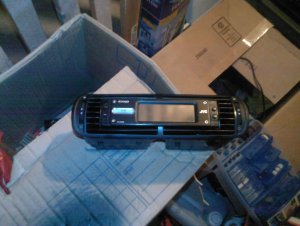

ich wollt eigentlich das radio dahin setzen wo der ascher ist. da reicht der platz nach hinten aber nicht. Also musst ich heut mal wieder bastel. Das hier ist bei rausgekommen:

hast du das ganze radio dorthin versetzt???
oder nur das bedienteil?? :D
  • Frofo - eine Ära endet Beitrag #748
AW: Die Frofo / Klima im Himmel
ich schätz mal das ganze radio, nur beim bedienteil hät der platz beim ascher auch gereicht!

der platz beim ascher häte sicher fürs bedienteil gereicht, aber der winkel ist ungünstig. man muss das ja kippen damit man was sieht und dann würde die Blende drumherum richtig bescheiden aussehen. Daher da oben rein. Kann man eben besser ablesen.
Da hätte vielleicht auch das ganze radio reingepasst, will aber die Lüftung da oben behalten, daher hab ich nur das bedienteil so eingepasst. kann weiterhin die lüsftung auf und zu machen und die luft geht an der seite und oben und unten vorbei. Das radio selbst wird woanders hinkommen, wahrscheinlich fahrerfußraum links unten in dem CD Fach

auch ma ne interessante variante :D
machste davon dann bitte nochmal bilder im hellen (und eingebauten zustand) ?

Hat irgendwie was von nem LKW :)
