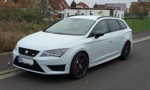

Hab gerade aber nur ein Bild von meinem Leo dabei, hoffe es reicht für einen ersten Eindruck.

steht im gut!

Danke schön :eek:
Aber da ich ja die Brembo Bremse drauf habe, wurden vorne 8mm Spurscheiben (HR Trak+) pro Seite und hinten 10mm pro Seite verbaut.

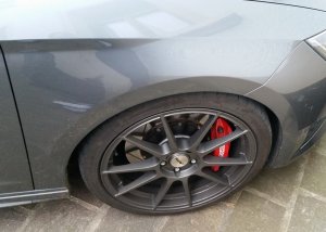

Hier ein Bild von den Autec Wizard 19 Zoll inkl. 8mm Distanzscheiben und 2°30min Sturz
Mit Pilot Supersport unter 20 kg pro Felge. Aber Achtung bei der Bremse kann man noch mehr Gewicht sparen hier 7kg pro Rad!
Die Bremse inkl. Felge also ca. 11,5 kg weniger pro Rad.

7kg bei der Bremse ist heftig, gegen was hast du da getauscht?

Die Angaben gelten natürlich nur im Vergleich mit der normalen 340er Bremsanlage. Die 370er Brembo ist auch schon deutlich leichter.
Es ist eine Stoptech 355x32. Die Scheibe selbst ist wegen dem Alutopf schon etwas leichter, den Großteil macht jedoch der Sattel aus, da es Aluminium ist.
In Verbindung mit den Felgen einfach mal über 20 kg an der Frontachse eingespart, ohne jegliche Einschränkungen im Alltag, das ist beachtlich.
Die Autec ist eigentlich zu empfehlen, nur der Lack ist sehr empfindlich, sind aber in den 2 Jahren auch nicht geschont worden ;).
