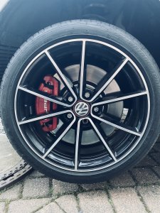

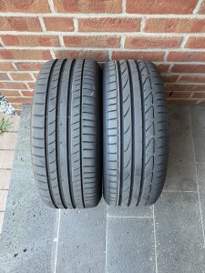

Ich habe da ja jetzt auch wirklich 2 krass unterschiedliche Felgen im direkten Vergleich. Die 18 Zoll ist deutlich leichter, schmaler und hat einen kleineren Abrollumfang. Aber ich glaube das das trotz der genannten „Vorteile“ nicht unbedingt in deutlich bessere Zeiten bei rauskommen müssen. Vielleicht macht es sich auch negativ bemerkbar, das kleinere Rad muss sich z.b. auch häufiger drehen um die gleiche Strecke zu absolvieren. Und vielleicht ist es auch ein Vorteil von schwereren Rädern wenn sie einmal in Fahrt sind und den Schwung mitnehmen. Besser dürfte jetzt in meinem
Vergleich aufgrund der jetzt hier vorliegenden kürzeren Übersetzung die Elastizität im jeweiligen Gang sein.
Bin gespannt.

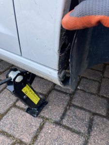

ach so. Am besten schraubt ihr beim Räderwechsel mal die Radhausschale ab. Da sammelt sich auch ganz schön der Dreck. Wie zu alten Golf 4 Zeiten die da oft angefangen haben zu rosten…
Hier mal ein paar Impressionen…
