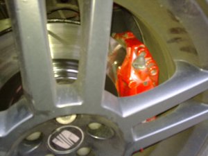

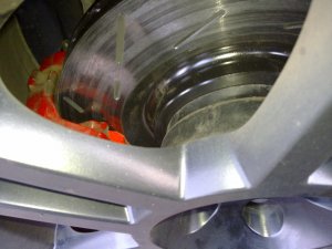

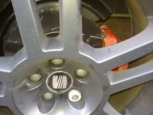

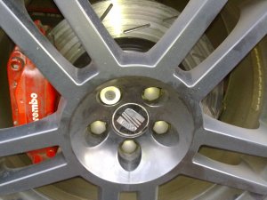

Eingebaut sind sie schon mal, hier mal paar Bilder. :)
Pic 1,3+4 ist vorne, bereits angebremst und 2 ist hinten im Neuzustand.
