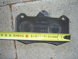

Also wenn das DS2500er sind die ich drauf hab dann sind die Schrott :astonish: Wirklich besser geworden isses nämlich nicht. Einfach standfester. Aber ich habs ja nur mit ATE Power Disc kombiniert. Und von Ferrodo steht auf den Belägen auch nix.. sondern AP ..

Naja angeblich gibts bei AP Racing serienmäßig nur die DS2500 dazu, aber vl. hat Seat da irgendeinen anderen Mist bestellt damit sie keine anderen Bremsscheiben verbauen müssen kann ja auch sein...

Hab grad nochmal mit dem Rallye Techniker von AP Racing Kontakt aufgenommen. Sie Beläge im Ibiza entsprechen jedenfalls der Belaggruppe CP6607X59-???? udn die AP interne Nummer für die Sättel is die CP6607-8 / 9SO.
Aber ich mach mich noch mal schlau wegen der Kombination.

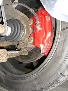

Was willst hinten mit so riesen Teilen ?( Ich hab hinten Serienscheiben (256x22mm) und nur EBC Green Stuff. Und bergab ¨überbremst er bereits. Da wird nen Bremskraftversteller nötig.
Vorn hingegen sind meine ATE Powerdisc effektiv fertig.. zumindest auf der Innenseite ist die Nut kaum noch zu spüren. Damit haben die Scheiben rund 40.000 km gehalten, 60.000 km weniger als die Originalscheiben mit dem Seriensattel und Serienbelägen.
Nee, das hast du mißverstanden oder ich habe mich falsch ausgedrückt. :)
Ich verbaue natürlich auch "nur" 256er an der Hinterachse.
Die 312er Tarox sahen bei mir vorn nach 40 tkm noch so aus, als wenn sie nochmal so viel halten würden.
Auch die Ferodo DS hätten das wahrscheinlich mit gemacht.
Allerdings war das mit Seriensätteln.
Trotz deiner Erfahrung mit dem Überbremsen hinten glaube ich nicht, dass das normal ist.
Bei dir ist auf jeden Fall etwas faul. Hoffe ich zumindest. :D
