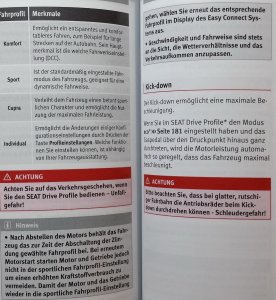

Ich fahre meistens mit dem Profil Individuell (alles Normal und DCC komfortabel) und hin und wieder im Sport-Modus. Bevor ich den Motor ausmache, switche ich aber immer zurück auf Individuell (Macke...). Gestern hatte ich's aber vergessen und mich nur nach Neustart gewundert, wie "sanft" der Sport-Modus plötzlich agiert (MJ 2015). Im Display stand dann auch D statt S. Habe mal in meiner BDA geblättert und das hier gefunden:
  • Drive Profile Beitrag #252
Dann scheint es so als wenn das Rücksetzen der Motorkennlinie nur bei DSG stattfindet?
