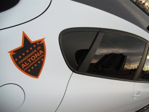

also ich hab mir das damals auch recht lange überlegt.
meine erste wahl wäre auch ein tausch auf werksmäßige plastikscheiben gewesen.
diese kosten aber 185 pro seite. von demher habe ich das dann gleich gelassen (zumal diese
wie schon oben geschrieben keine gescheite tönung is sondern nur mooslook :D).
habe für 230 euro mir komplett alles tönen lassen mit 3m folie und dann die dreiecksfenser
von außen mit ner gescheiten folie bekleben lassen.
is in meinen augen die einzig wahre lösung wo das preis-leistung-verhältnis einfach passt.
ich hoff ich konnt weiterhelfen!

Mattschwarz ist mein absoluter Favorit, Sieht dann so aus, asl ob es ein original Kunststoff ab Werk ist. (die kleinen Dreieckscheieben vorne habe ich damit auch gemacht)
Es sollte Aber eine 3D verformbare Folie sein, sonst springt sie bei der Griffmulde wieder aus der Form.
Bei schwarz glänzender Folie kann man immer gut sehen, das es eine Folie ist, da sie vom Strukturbild immer sehr stark an Orangenhaut erinnert.

Ich habe mich auch für das Foliern von aussen mit einer matt-schwarzen Folie entschieden.
Sieht meiner Meinung nach besser aus als mit den Polycarbonateinsätze.
