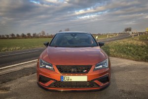

Ich hab die Gitter nun auch schon eine Zeit verbaut.
Den Lichtschalter habe ich ersetzt gegen 5G0941431S (ist in 1min erledigt).
Damit aber nichts anfängt zu gammeln, hab ich mir für die Stecker der NSW ein paar H8/H11 Stecker besorgt, dort die Kabel abgeschnitten und die Kabelöffnungen mit Silikon zusätzlich Wasserdicht gemacht.
Ich habe die Kupferteile in Eclipse Orange lackiert, kann auch gerne mal ein Bild davon hochladen, falls jemand interessiert ist wie das bei mir aussieht.
  • Cupra R Lüftungsgitter nachrüsten Beitrag #79
@Nico95 Bilder sind immer gerne gesehen!
