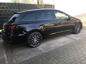

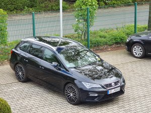

So seit heute sind auch bei mir die 19“ Performance Felge drauf. Habe mich nach ausführlicher Rücksprache mit dem TÜV für einen 225/35 Reifen entschieden. Die 235 wären vermutlich auch gegangen aber nur mit Tachomessung und/oder Impacttest. Was es alles für einen Quatsch gibt 🙄
Egal. Die Felgen sehen top aus und am Ende war es kein Thema. Habe auch nur die Flaps hinten angebracht. Ich denke es wäre selbst ohne gegangen 😉 Die eigentliche Abnahme hat 10Min gedauert.
Wenn Jemand die Traglastbescheinigung von den Performance Felgen benötigt, der kann sich gerne bei mir melden.
Nochmal ein dickes Dankeschön an alle.
Tobiollin
