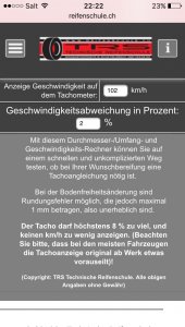

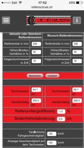

Bei der 235/35/19 Bereifung ist aufgrund des um ca. 1,55 % größeren Abrollumfanges gegenüber den 225/40/18 Rädern eine Tachoüberprüfung erforderlich.
Diese kann man beim ADAC in einem Technikzentrum (z. B. in Gelsenkirchen oder Dortmund) durchführen lassen. Kostenpunkt 29 € für Mitglieder 49 € für alle. Wenn das daneben geht wird es schwierig. Bei mir geht der Tacho nur noch 1 bzw. 2 km/h bei 120 km/h vor.

Schwierig wird es nur, wenn der Tacho bei der Tachoüberprüfung zu wenig anzeigt, aber eine Abweichung von +1,55 % ist wahrscheinlich nicht besonders häufig das Problem.

Jetzt habe ich hier was von Tachojustierung bzw Messung gelesen.
Klar laut dem Rechner für Abrollumfang ändert sich dieser und der Tacho zeigt eine negative Abweichung an.
Ich habe jetzt aber ein Gutachten der Motec Tornado Felgen gesehen, dort steht der 235/35R19 explizit so im Gutachten auch für die kleineren Motorisierungen.
Liegt das nun an der Felgenbreite von 8,5, das somit der Reifen mehr stretch hat -> Abrollumfang würde auch wieder kleiner werden?
