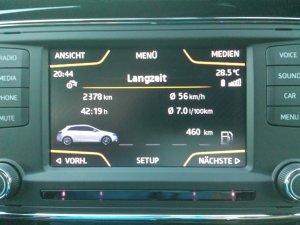

AW: Cupra 265 / 280/290 Verbrauchsthread
elektrogoofy
Jap, in D ist es schwieriger eine 7 vor dem Komma zu haben.
Hier übrigens nochmal meine Werte vom Italienurlaub mit Super im Tank

elektrogoofy
Ich kann das mit meinem 280ziger noch toppen.;)
Fahrt zum Teil in den Urlaub und wieder nach Hause. Italienische AB, 110km/h. Brenner, Fernpass und deutsche BAB mit jenseits der 220 km/h.:astonish:
Jetzt kommst du.;)
