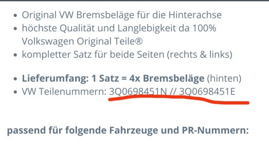

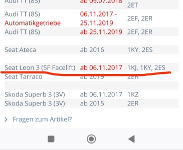

Danke, leider finde ich keine nirgends passende Beläge für "2ES". Oder bezieht sich das nur auf die Scheiben. Finde nur KJ/KY/KD/KS usw...
Finde ich über die Teilehändler auch nicht. OE-Nr. für die Beläge ist 3Q0 698 451 E. Wenn ich das rückwärts suche ist das (bei den Teilehändlern) für:
Wohl eine schlechte Datenlage...
