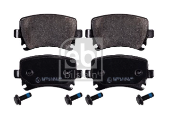

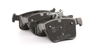

Moin Zusammen,
mein 5F ST Cupra 4Drive MJ 2020 hat vorne 1LD und hinten 2ES verbaut.
Wenn ich meinen Wagen und PR Filter 2ES bei den Onlineteilehändlern eingebe gibt es aber verschiedene Bremsbeläge?
Woher weiß ich denn nun welche ich brauche? (Habe mal Bilder der beiden Bauformen angehängt die für 2ES auf meinem Auto passen sollen)..

  • Bremsscheiben und Beläge kaufen, PR-Nummern Beitrag #351
Bei elektrischer Feststellbremse sollten die rechts auf dem Bild, mit der Feder dran, richtig sein.

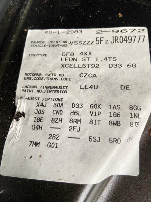

Hallo Leute,
kann mit jemand für meinen Leon die PR Nummer für die Bremse Vorne und Hinten geben, bin leider auf dem Aufkleber im Kofferraum nicht fündig geworden und muss dringen die Bremsen wechseln.
VSSZZZ5FZJR049777
ich danke euch

  • Bremsscheiben und Beläge kaufen, PR-Nummern Beitrag #356
Hallo Leute,
VSSZZZ5FZJR049777
ich danke euch
Va: 1ZE Ha: 1KE
  • Bremsscheiben und Beläge kaufen, PR-Nummern Beitrag #357
Ich danke Dir für deine schnelle Antwort. nun kann ich die ATE's bestellen.
