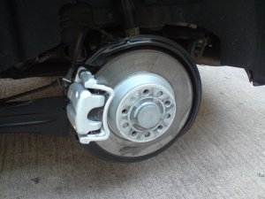

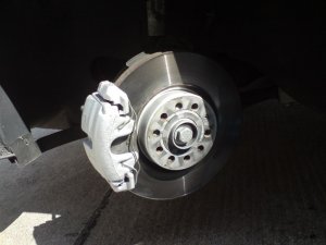

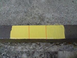

Gestern habe ich mich auch mal an meine Bremssättel gewagt. Wollte sie eigentlich gelb machen und demontieren. Als erstes hat mir mein sonst gut ausgerüsteter Werkzeugkasten einen Strich durch die Rechnung gemacht, hatte keine 7 mm Inbus-Nuß oder -Schlüssel. Das nächste war, das das gelb beim ersten Anstrich gar nicht gut gedeckt hatte und ich keine Lust hatte, das ganze 3 Mal zu streichen. Für den inneren Rand (Töpfe) der Bremsscheiben hatte ich noch silbernes Spray gekauft. Das habe ich in eine Schale gesprüht und dann gepinselt. Das ging so gut, dass ich auch die Bremssättel damit gepinselt habe. Vielleicht mach ich es dann nochmal gelb wenn ich Lust drauf habe. Über die Dauerhaltbarkeit der silbernen Farbe werd ich dann nochmal berichten. Habe nochmal einen Testanstrich mit dem gelb gemacht, nach 3 mal Streichen sieht es am besten aus.
lg aqui
