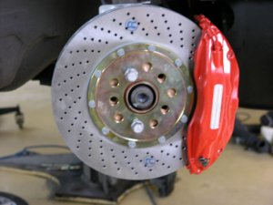

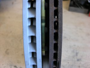

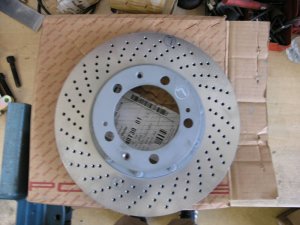

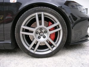

ich hab seit letzte Woche Donnerstag auch meine neu BRemse drunter.
Bremsleistung sehr gut 8)
Fading was isn des? :]
Nässeprobleme gibts auch nicht mehr. :very_hap:
Und TÜV hab ich seit heute auch! :very_hap:
hier ein paar Bilder:

  • Bremse umrüsten... Beitrag #391
Kosten incl allem?
  • Bremse umrüsten... Beitrag #392
tja gute Frage!
Rechnung kommt noch!
Was ich weiß das die Scheiben 433,-incl Steuer kosten! Weil die hab ich selbst abgeholt!
  • Bremse umrüsten... Beitrag #393
325er ?
  • Bremse umrüsten... Beitrag #394
322x32

so hab gerade Rechnung fürn TÜV und die eintragung bekommen!
Da musste ich doch was lustiges lesen!
Also ich meine Spurplatten montiert hatte hat der Prüfer(ein anderer als dieses mal weil letztes mal war ich bei der KÜS und jetzt beim TÜV-Süd) gemeint 15mm trägt er normal ned ein und es ist so knapp und und und!
Jetzt steht in der Eintragung das ich die original Felgen nur mehr mit 15 mm Platten fahren darf! :laughing:
Achja TÜV hat 86,- gekostet!

ne, wie soll das den gehen!
Alles von Porsche ausser die Halter, Scheibentöpfe und Stahlflexleitungen!
wenn du dir die Bilder anschaust wirst sehen das mein Sattel fast doppelt so gross ist wie der von der R Brembo!

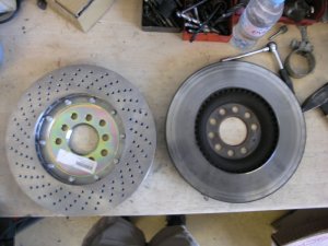

Aber hier zum vergleich:
den Scheibenvergleich sieht man eh weiter oben!
musst dir halt vorstellen das die BRembo vom R 3mm dickere Scheiben hat als die 312er BRemse! ;):D
