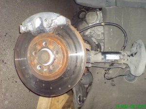

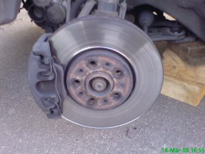

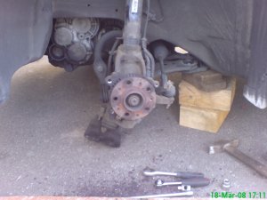

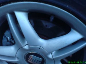

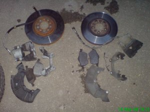

so mädels ich hatte vor dem duschen wieder schwarze hände ;) hab meinem löwen wieder was gegönnt. die 312mm bremse vom v6 kompressor ist nun in meinem ts tdi drinne... nach knapp 163tkm hab ich mich von meinen ersten bremsscheiben vorne getrennt...
hab noch ein paar bilder gemacht während und nach dem umbau, der erste eindruck war schon positiv ne deutlich kontrollierbarere bremsung dank der stahlflex-schläuche, mehr werden wir sehn wenn ich morgen noch die bremsflüssigkeit gewechselt hab und die anlage gescheit entlüftet ist

gelochte bremsscheiben von abt und stahlflex-leitungen von denen ;) mehr net
edit
so entlüftet ist die anlage jetzt und meine erwartungen wurden bestätigt, sehr gut dosierbare bremsung und bissiger als serie, allerdings im kalten zustand - mal sehn wie sie den wald verträgt ;)
