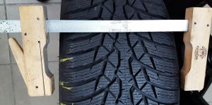

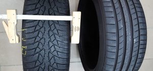

Mal diesen informativen Thread mit einem Winter vs. Sommerreifen Vergleichsfoto HOCH geholt.
Links NOKIAN WR D4 / Rechst CONTINENTAL Sport Contact 5, Differenzmessung Reifenflanke zu Reifenflanke ca. 8 mm (235/35) !

Also ist der Nokian 8mm breiter als der Conti oder umgekehrt ? [emoji854]

Der kluge Schweizer mal wieder mit einem Smiley der auf dem Kopf steht ...
Das der NOKIAN Winterreifen noch schmaler baut (ca. 8 mm) als der eh schon der Norm entsprechende schmal bauende Sommerreifen von Conti ist nun ein Fakt, denn die max. Reifenbreite habe ich mit einer 'Holzzwinge' vom Conti abgenommen und zum Vergleich auf den Nokian Pneu gelegt. Das Foto verzerrt etwas, real sind es in etwa 8-9 Millimeter von FF zu FF. Die native Lauffläche zu messen ist mMn nicht wirklich aussagekräftig (da u.a. in einem älteren Beitrag gepostet), liegt aber mit Sicherheit in o.g. Bereich .

Links die Winterfelge 8x19 ET42 / Rechts Sommerfelge 8x19 ET48 - Luftdruck bei beiden Reifen nahezu identisch...
Denke aber auch das die ET die Reifenbreite minimal verändert !

Ne, die ET hat absolut gar nichts mit der Reifenbreite zu tun.

Mag sein, wichtig ist die Message das es bei Reifen gleicher Größe deutliche Differenzen gibt, würde man den o.g. Winterreifen z.B. mit einem Goodyear Eagle F1 Asymmetric 3 vergleichen, liegt man bei +- 2,5 cm Breitenunterschied und das ist gerade bei grenzwertigen Fahrwerks und Felgenkombinationen ein nicht zu unterschätzender Fakt.

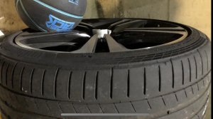

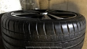

MPS4S in 235/35R19 auf der Originalen Seat 8x19 Felge:
Als Vergleich der vorherige CSC5P auf der gleichen Felge:
Der Unterschied ist schon recht deutlich !
Zumal der Conti schon auf <3mm abgefahren und somit die Lauffläche noch etwas eckiger geworden ist.

Hast du mal gemessen? Wäre mal interessant wieviel mm das ausmacht.
breit- bzw. schmalbauende Reifen Beitrag #92
silverR1racer
4.890
2.138
Lauffläche Conti ca. 215-220mm
Lauffläche MPS4S ca. 230-235mm
