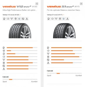

Das stimmt jetzt aber nicht. Der V12 hat laut Hankook weniger Verschleiß aber auch weniger grip. Also nicht so sportlich. Auf der Hankook Homepage hat man ne Übersicht.
Das komische Reifen Symbol steht für die Haltbarkeit.

Benni.B 8J ET45 bei meinem 1P 1.4 TSI aber "relativ" tief aktuell( VA 32 cm HA 33 cm Kotflügelkante <-> Radmitte ) , vielleicht bin ich auch einfach nur zu vorsichtig bzw zu ängstlich dass es schleifen könnte wenn der Wagen verschränkt wird.
Wie Celos bereits schreibt gibt Hankook den V12 in Sachen Komfort eine Stufe sportlicher an, dafür aber auch mit weniger Grip, daher ist der V12 wahrscheinlich etwas härter abgestimmt, was die Aussagen im BMW Forum bestätigt. Dann sollte ich wohl doch eher den S1 nehmen, wenn der eine bessere Nass- und Trockenhaftung hat, auch wenn er etwas schneller abbaut, so groß wird der Unterschied ja wohl nicht sein.

Beim S1 Evo2 hast du noch den Vorteil, dass es ein asymmetrischer Reifen (nicht Laufrichtungsgebunden) ist und du ihn somit auch übers Kreuz wechseln kannst [emoji4]
Zumal der S1 Evo2 deinen 140 oder 150 1.4TSI Pferdestärken wohl gut und lange genug standhalten sollte [emoji6]
  • breit- bzw. schmalbauende Reifen Beitrag #60
Oh nicht Laufrichtung gebunden, das habe ich gar nicht bedacht. Na dann wird es definitiv der S1, da man durch die Tieferlegung schon etwas Sturz an der VA fährt....Danke
