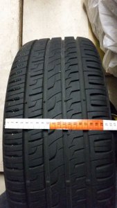

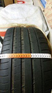

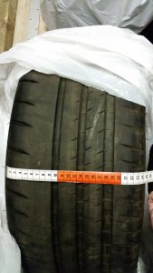

Jeweils 235/35 R19 Reifen
1. Barum Bravuris 2
2. Michelin Pilot Super Sport
3. Michelin Pilot Sport Cup 2
Messung könnte präziser sein, man sieht aber trotzdem einen Unterschied.
Morgen kann ich gerne noch einen Sportcontact 255 ausmessen, als Vergleich.

Alles 235er mit 35er Flanke in 19 Zoll.
Man sieht auch schön die Auflagefläche und die steile/runde Flanke.
Foto 1 sehr runde Flanke, hier wird die Auflagefläche wohl zwischen 21 und 22 cm sein
Foto 2 sehr steile Flanke, Auflagefläche zwischen 22 und 23 cm
Foto 3 sehr Steile Flanke, sehr breit bauend, Auflagefläche zwischen 23 und 24 cm (Foto täuscht etwas Reifen ist quasi neu (weniger als 10km)
Profil kann man auch schön vergleichen. Der Pilot Super Sport ist ca. 17000-18000 km gelaufen (inkl. ein paar Runden am Ring), sehr haltbar. Cup2 wird sich diese Saison zeigen ;)

dann ist der PSS scheinbar schmaler als meine Goodyear[emoji33]
  • breit- bzw. schmalbauende Reifen Beitrag #30
Der PSS hat aber eine sehr steile Flanke, ist somit sehr eckig und schleift mit einer Tieferlegung, anderer Et oder/und Distanzscheiben sehr schnell.
Bei einer 8er Felge ET38 (Autec mit 10er Distanzen) mit Seriensturz (ca.1°) und moderater Tieferlegung (ca.320mm-325mm Mitte bis Radkastenkante)schliff es bereits. Mit 2°30" Sturz war aber Ruhe.
Der scheint wirklich breit zu sein, hat aber überraschend breite Längsrillen und wird wohl gut auf nasser Straße sein.
