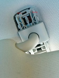

Du hast auf Seite 3 ein Bild der Metallklammer gepostet. Welche Seite muss ist mit dem Schraubenzieher auseinander oder zusammen drücken?
Habe noch ein Bild hinzugefügt:
EDIT 2:
Hat sich erledigt. Habe es geschafft.
Man muss die mit einem Schraubendreher die rechte Seite (siehe Bild) eindrücken. Auf der gegenüberliegenden Seite dementsprechend!
