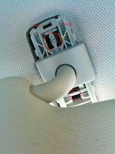

Bin gerade am verzweifeln. Ich krieg die Blende nicht ab. Muss man am rechts gekennzeichneten Bereich den Schraubendreher reinstecken und dann die 2 Haken nach links (also nach innen) drücken?
Also bei gelb den Schraubendreher rein und dann in Pfeilrichtung die 2 Haken drücken?

Du hast auf Seite 3 ein Bild der Metallklammer gepostet. Welche Seite muss ist mit dem Schraubenzieher auseinander oder zusammen drücken?
Habe noch ein Bild hinzugefügt:
EDIT 2:
Hat sich erledigt. Habe es geschafft.
Man muss die mit einem Schraubendreher die rechte Seite (siehe Bild) eindrücken. Auf der gegenüberliegenden Seite dementsprechend!

Ich habe eine dünne Spitzzange genommen, musste aber die kleinen "Stege" rausbrechen damit ich richtig rankam. Ist aber nicht weiter tragisch, sind keine tragenden Teile, beim austauch der Sonnenblene eh vernachlässigbar.

Hab mal dein Bild bearbeitet. Die Rot gekennzeichneten Stege habe ich herausgebrochen und iwie mit ner Spitzzange rausgefrimmelt. :)

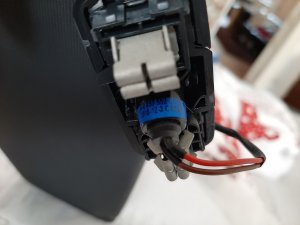

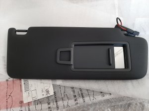

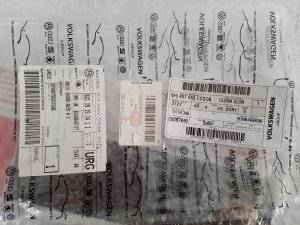

Auch wenn das Thema schon alt ist hole ich es mal aus der Versenkung. Eventuell interessiert es ja jemanden.
Ich habe mir jetzt in Tschechien eine neue Beifahrersonnenblende ohne Airbag Aufkleber vom Rechtslenker besorgt. Warum in Tschechien!? Nur dort konnte mir garantiert werden das die ausgelieferte Sonnenblende mit der Teilenummer 5F0 857 552 CC GQ6 ohne Aufkleber ist (siehe auch Fotos)
Ich weiß also nicht warum es damals welche gab die angeblich dort Airbag Aufkleber dran hatten. Auch @DC23 meinte er hatte dort Aufkleber drauf. Entweder hat der Händler die falsche bestellt oder es gibt 2 Ausführungen mit ein und der gleichen Teilenummer, obwohl ich mir das nur sehr schwer vorstellen kann. Bezahlt habe ich mit Versand 84€.
