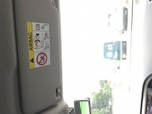

Hallo zusammen, wollte mal fragen ob ihr jetzt die Sonnenblende demontiert habt um den Aufdruck abzulösen (mit dem SLIG-Spezialreiniger) oder habt ihr tatsächlich eine neue Blende bestellt? Ich habe bei meinem Händler nachgefragt und er meinte er dürfte mir das Teil ohne Aufkleber in Deutschland nicht verkaufen. Leider weiß ich auch sonst nicht, wo ich es herbekommen soll :(

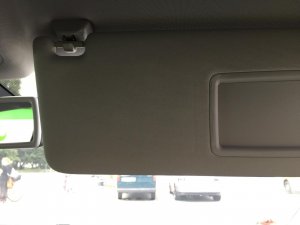

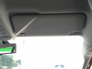

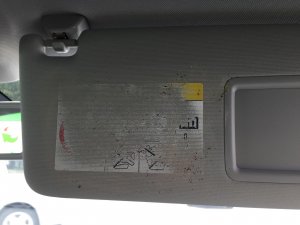

so habe es heute auch mal versucht mit dem nagellackentfernern. da kein dm bei mir ist habe ich den von rossmann genommen. meine sonnenblende ist perlgrau. ich bin mit dem ergebniss voll zufrieden. und anstelle von 80 euro für die sonnenblende ohne emblem hat mich das jetzt ca 1 euro gekostet. kann es jedem nur empfehlen es so zu machen. geht sehr einfach und ist in zehn minuten erledigt.
man sollte nur aufpassen das man nicht auf das plastik kommt vom schminkspiegel. das kann sich verfärben.IMG_6931.JPGIMG_6932.JPGIMG_6933.JPGIMG_6934.JPGIMG_6935.JPGIMG_6930.PNG
  • Beifahrersonnenblende ohne Warnhinweise / Rechtslenker Beitrag #59
Hi, sieht super aus! Hast Du mehr getupft...oder gerieben? Viel,Nagellackentferner auf dem Tuch oder wenig?
Und hast Du nen Microfaßerlappen genommen oder Watte ?
  • Beifahrersonnenblende ohne Warnhinweise / Rechtslenker Beitrag #60
ich habe ein wattepad genommen und es ganz normal mit dem nagellackentferner feucht gemacht, also sparsam brauchst du nicht sein zieht ja gut ein. auf der sonnenblende habe ich dann gerieben. das hat wie gesagt alles problemlos geklappt.
