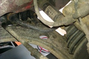

So ich hab letztens Bilder gemacht. Ist leider alles was dreckig, wir haben 'ne Baustelle vor der Arbeit :)
Mein Stabi hat vorne einen Durchmesser von 20. Die Stabigummis waren glaub ich 21, weil da noch eine Hülse um den Stabi war.
  • Bei Tieferlegen den 4WD Stabi gegen schleifende Antriebswelle!!!-ES GEHT!!!! Beitrag #369
jepp, so wie ich vermutet habe. ist von der form und den pendeln her identisch zum Cupra R. daher kommt auch die fehlstellung wenn der stabbi mit den kurzen stabbipendel am querlenker angebunden wird. der anlenkpunkt stimmt damit überhaupt nicht mehr. für mich fällt diese option damit komplett flach. das ist ein riesen pfusch und eigentlich muss sowas auch nem prüfer auffallen. aber die sehen auch nur noch das was sie sehen wollen. werde mir wohl den HR stabbi für meinen R holen und den stabbi von dort in den TDI wandern lassen, wobei ich aber die anlenkpunkte an den dämpfern nachrüsten werde damit der stabbi so funktioniert wie er soll...

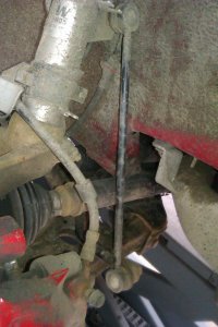

Aber wieso den Stress mittels Adapterhülse (bei mir waren es erst 2 Muttern & ne Unterlegscheibe glaube ich), wenn man einfach für 30€ Koppelstangen vom Golf 4 AWD holen kann? Hatte das gefriemel mit den Original Koppelstangen nur ein Paar Tage drin, danach kamen die neuen Koppelstangen.. Vllt finde ich auch noch ein Bild davon.
---------- Beitrag am 30.04.2013 um 15:59 Uhr ergänzt ---------- letzte Änderung am 30.04.2013 um 15:48 Uhr ----------
Hier mal ein Bild von der original Koppelstange mit selbstgebautem provisorischen "Adapter" à la Muttern, Unterlegscheiben und längerer Schraube.
Hier ein Bild von meiner jetzt verbauten 4WD Koppelstange.

naja, das die last an sich nicht zustande kommt könnte man ja noch sagen, aber es ist die frage wie lange das einer dynamischen belastung stand hält. ich glaube nicht das eine derartige verbindungen (ich meine jetzt das erste bild von kibo) einem lebensdauertest standhalten würde. sicher kommt es dabei drauf an wie und auf welchen straßen gefahren wird. fakt ist auch das diese bauteile nicht etwa auf einer rennstrecke oder bei extremen fahrmanövern am stärksten belastet werden. die größte belastung ist immer noch langsames fahren auf schlechter straße.
