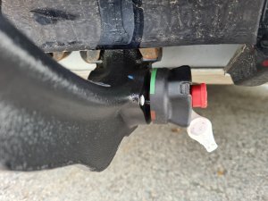

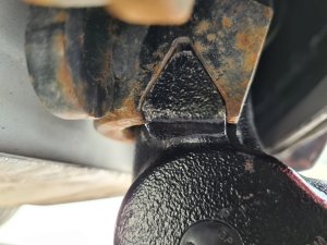

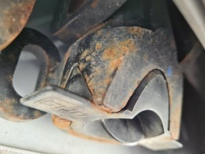

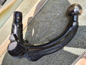

Also ich habe mir den Fanghaken jetzt mal genauer angesehen, um dessen Funktion bzw. Mechanismus zu verstehen.
Oben sind ja insgesamt 4 Kugeln vorhanden. Die 3 ganz oben in einer Reihe sind für die Verriegelung zuständig, der einzeln etwas weiter unten um das Rad einrasten zu lassen, wodurch dann die 3 oberen nach außen gedrückt werden, um den Fanghaken festzuhalten.
Das funktioniert grundsätzlich ohne Probleme im "Handbetrieb". Wenn ich das Rad nach außen ziehe und ein wenig nach hinten (von mir weg) drehe, lässt sich die einzelne Kugel nach innen drücken. Beim Auslassen des Rades schnappt dieses dann nach vorne auf grün und die oberen Kugeln werden nach außen gedrückt.
So soll es ja am Auto in der Aufnahme auch sein, ist aber leider nicht, wie ich jetzt nochmal probiert habe. Wie schon erwähnt, es der Fanghaken zwar grundsätzlich fest, aber das Verstellrad dreht sich nur ganz leicht und die Markierung ist zwischen rot und grün, anstatt komplett auf grün.
Ich habe ein paar Fotos gemacht, einerseits vom Zustand der Aufnahme (die doch schon etwas Rost hat, auch innen trotz Verwenden der Kappe) und andererseits vom montierten Fanghaken, wo man sieht, dass keine Luft mehr ist bei den Dreiecken, der Haken also komplett eingeschoben ist.
Any Ideas?
20200615_143124.jpg 20200615_143356.jpg 20200615_143500.jpg 20200615_143920.jpg 20200615_144010.jpg

Nein, geht ja nur, wenn komplett eingerastet, was aber nicht tut wie auf Bild drei zu sehen.
