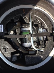

Hab bei mir in der Ersatzradmulde so nen Einsatz vom Ocatavia und lege den Haken da rein:
Da gibt´s eigentlich nix zu meckern ...
Hast Du von dem Teil evtl die Teilenummer. Finde das top. Ich hatte bei meinem 1er BMW auch so ne Mulde für die AHK. Beim Seat liegt die derzeit in der Seite, finde ich aber nicht so toll. Passt die Mulde da ganz normal rein oder muss ich etwas nacharbeiten?
  • Anhängerkupplung Beitrag #1.918
Hab da leider keine Teilenummer zu..
Sorry, der Einsatz wurde bei mir samt Ersatzrad getauscht.
Hatte Serie nur so ne Spalttablette von Notrad drin und hab jetz n richtiges Ersatzrad drin...
Wenn du schon n gescheites Ersatzrad hast passts des 1:1
