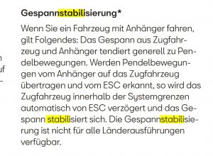

Laut Handbuch hat ein werkseitig mit AHK ausgestatteter Leon eine Gespannstabilisierung. Braucht man dann wirklich eine weitere Eintragung? Tolle Bürokratie..
47268
  • Anhängerkupplung Beitrag #1.867
Da steht auch das sie nicht für alle Länderausführungen verfügbar ist. Dann macht der Eintrag wieder Sinn.

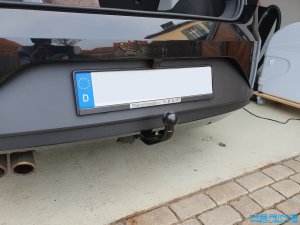

Heute wurde die Anhängerkupplung montiert, mein Seat Leon FR Facelift (BJ2017) hatte keine Vorbereitung für die Anhängerkupplung. Trotzdem ist in der Stoßstange eine Aussparung für abnehmbare Anhängerkupplungen eingebracht. Im demontierten Zustand sieht man somit keinen Freischnitt und abweichend zur Beschreibung von oben ist auch kein sichtbarer Freischnitt notwendig gewesen (zum Glück 😀 ).
Anbei die Fotodokumentation:
wo kommt denn der Stecker rein? Auf dem Foto sieht es so aus, als passe da kein Kabel dran. Hast du mal ein Foto mit eingestecktgem Kabel?
LG
  • Anhängerkupplung Beitrag #1.869
Die Steckdose wird runtergeschwenkt
