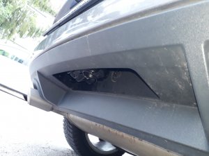

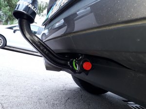

@Personaler Ich hab die abnehmbare AHK von Westfalia bei Rameder bestellt. Montagetermin ist am 10.05.19 in Lebach.
Die Kosten sind wie folgt:
417€ Westfalia Anhängerkupplung abnehmbar inkl. E-Satz 13polig spezifisch + Adapter
279€ Montagetarif
69€ Fahrzeugcodierung auf Anhängerbetrieb
-5% Gutschein für Neukunden
Gesamtpreis 739,25€
Nach dem Montagetermin stelle ich euch ein Bild ein, wie es beim Seat Leon FR BJ 2017 aussieht. Laut Rameder ist leider ein sichtbarer Freischnitt notwendig.
Die starre Anhängerkupplung kann Rameder nicht empfehlen, da die Rückfahrsensoren dauerhaft deaktiviert werden müssen (Rameder kann die Sensoren leider nicht auf die AHK ausrichten)
Heute wurde die Anhängerkupplung montiert, mein Seat Leon FR Facelift (BJ2017) hatte keine Vorbereitung für die Anhängerkupplung. Trotzdem ist in der Stoßstange eine Aussparung für abnehmbare Anhängerkupplungen eingebracht. Im demontierten Zustand sieht man somit keinen Freischnitt und abweichend zur Beschreibung von oben ist auch kein sichtbarer Freischnitt notwendig gewesen (zum Glück 😀 ).
Anbei die Fotodokumentation:
Dann war die Öffnung also schon ab Werk vorhanden.
  • Anhängerkupplung Beitrag #1.846
@Personaler,
so ist es seit dem FL....
  • Anhängerkupplung Beitrag #1.847
Ja die Freisparung ist beim Seat Leon FR Facelift ab Werk vorhanden. Ich kann Rameder in Lebach sehr empfehlen, der Service war Klasse. Die Einweisung wurde ebenfalls 1A durchgeführt.
