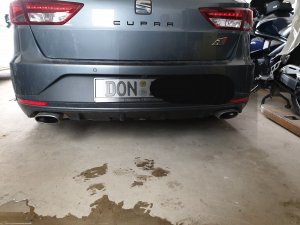

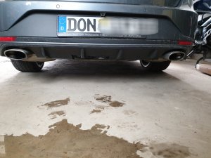

So kann es an einem Cupra St aus sehen. Bitte nicht über dürfen und sonnst was den Kopf zerbrechen. 20190316_133208.jpg20190316_133310.jpg

So kann es an einem Cupra St aus sehen. Bitte nicht über dürfen und sonnst was den Kopf zerbrechen. Anhang anzeigen 45960Anhang anzeigen 45961
Ach du meine Güte, hat der den Stoßfänger mit einer Stichsäge ausgeschnitten? Es sieht ja richtig schlimm aus. Ich möchte aktuell auch nachrüsten an meinem Seat Leon FR 2.0 TDI. Laut Seat Werkstatt soll es 1500€ kosten. Da ich bereits den großen Kühler besitze muss dieser nicht gewechselt werden. Lediglich Kabelsatz u. Anhängekupplung nachrüsten und Steuergerät codieren.

Sieht wirklich schlimm aus, sehr unprofessionell gemacht beim Cupra. Das arme Auto! AHK selber nachrüsten ist eigentlich recht einfach. Wenn man keine zwei linken Hände hat, bekommt man das schon hin. Habe mal zwei an einem Tag gleichzeitig gewechselt.

Aus meiner Sicht, ist das, was die Werkstatt da gemacht hat, Körperverletzung am Fahrzeug. Hattest du keine AHK-Vorbereitung?

Natürlich keine Vorbereitung ab Werk. Der Cupra hat ja überhaupt keine Zulassung für eine AHK. Deshalb wird das immer ein wenig gepfuscht aussehen. So ist es aber wirklich nicht gut gemacht.
