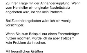

Habe nochmal eine Frage bzgl. Neuwagen Garantie. Mir liegt ein Angebot von Rameder über 700€ inkl. Einbau vor(will nicht selber an die Elektrik). Wie schätzt ihr die Gefahr ein, dass Seat im Falle eines Motor-/Getriebeproblems Stress macht? Habe lediglich vor hin und wieder einen kleinen 1-Achser zu bewegen und regelmäßig einen Fahrradträger.
Zum Auto: Keine Vorbereitung! 1D0 PR Code.
Das hat m.E. keine Auswirkungen auf die Garantie.
  • Anhängerkupplung Beitrag #1.922
Das habe ich vom Händler bekommen, daher frage ich so blöd 😅
