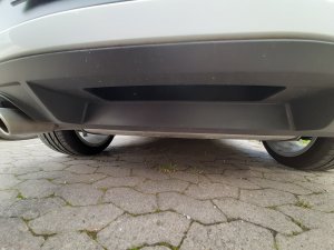

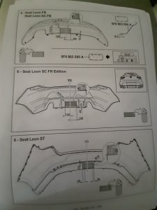

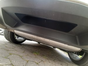

hab eben mal nachgeschaut...hab sogar nen ausschnitt schon in der stoßstange schön versteckt...schliesst ziemlich genau mit dem prallelement ab...bei rameder ist ne andere detailzeichnung angegeben da reden die von nem ausschnit..hoffe die fotos passen und man kann es erkennen...

Ja, jeder FL hat den Ausschnitt

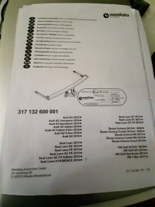

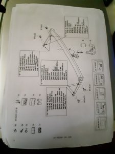

hier die daten aus dem angebot von rameder...20200630_184725[1].jpg20200630_184725[1].jpg20200630_184725[1].jpg20200630_184658[1].jpg20200630_184736[1].jpg20200630_184725[1].jpg

da werd ich doch mal dem freundlichen vertragspartner der das teil montieren soll vorab mal nen besuch abstatten...evtl passt da ja auch die etwas schlankere (günstigere) von oris hin...ist ja nur fürn fahrradträger gewollt...für hängerbetrieb nehmen wir nen großes zugfahrzeug... ;-p

Es kommt wie hier schon geschrieben wurde auf den Hersteller der AHK an ob ein sichtbarer Ausschnitt gemacht werden muss. Beim Facelift passt Z.B. die von Westfalia durch den vorhandenen Ausschnitt ohne das man von hinten etwas sieht. Nur seitlich kann man den Ausschnitt noch etwas vergrößern damit die klappbare Steckdose sich leichter schwenken lässt. Bei einer Bosal Oris dagegen welche beim VFL ohne Schnitt passt muss dagegen beim FL Stoßfänger im sichtbarern Bereich ausgeschnitten werden.

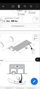

Es stehen ja Einbauanleitungen online. Wenn ich das richtig sehe ist dies der Ausschnitt den man beim 5D machen muss. Werde ich mir mal mit Tape markieren und selbst beurteilen.

Hab jetzt anhand der Skizze von ORIS den Ausschnitt an der Stoßstange grob markiert. In Anbetracht das es keine Abdeckung dafür gibt fällt das aus.
Wenn käme nur die Westphalia mit SEAT Blende in Frage. Habe heute meinen Freundlichen kontaktiert. 5F0308595A kostet 114,- € .
Wahnsinn. Im Internet habe ich was um 48,- gesehen.
Fazit. Die Oris ist wohl nur beim ST vFl eine Option.
