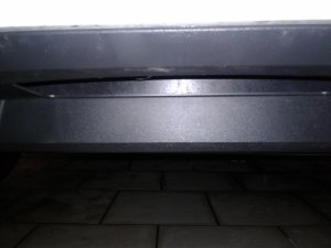

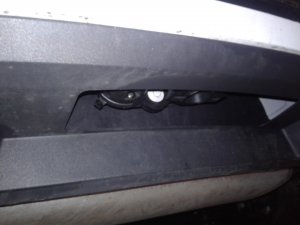

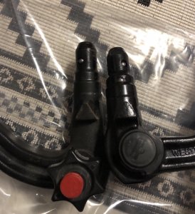

Habe gestern meine abnehmbare AHK bei meinem Leon 5tür. Fr Facelift 2.0 TDI BJ 2017 eingebaut und muss sagen , es ging viel einfacher und kürzer als ich gedacht hätte.Hatte vorher schon lange recherchiert und soeinige Bedenken, wie z.B. welcher Hersteller,Heckansicht bei abgenommener Kugel, Nachbearbeitung am vorhandenen Heckausschnitt. Man liest ja hier so einiges.
Ich habe mich für eine Westfalia mit E Satz von Erich Jäger ( Fahrzeugspez.) entschieden und muss sagen, passt alles perfekt! Kein Rausschauen an der Heckschürze , keine Nachbearbeitung des vorhandenen Ausschnittes-einfach optimal.
Der ganze Anbau inkl. Verkablung( Fahrzeug war mit AHK Vorbereitung) hat ca. 4,5h gedauert.
Kosten der ganzen Aktion:
205€ AHK
65€ E Satz
10€ Korrossionschutzwachs
MfG Sven

Korrosionsschutzwachs habe ich gelesen,soll man verwenden, weil der Stahlträger nur dünn lackiert ist.Kann sonst anfangen zu gammeln. Die Firma Beeken (AHK Preisbrecher) liefert sone Dose gleich mit.
Ich habe sie aber bei Fala Onlineshop bestellt.
Die AHK habe ich bei Ebay bestellt,ebenso den E-Satz. War einzeln billiger als im Koplettpaket.
https://www.ebay.de/itm/13poliger-Jaeger-E-Satz-fahrzeugspezifisch-SEAT-Leon-06-2015-Neuware-inkl-EBA/142536060511
https://www.ebay.de/itm/Abnehmbare-Anh%C3%A4ngerkupplung-SEAT-Leon-06-2015-Typ-5F-Westfalia-NEU-EBA-EC-94-20/302425410819

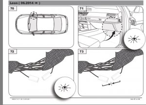

Anhängerkupplung E-Satz ohne Anhängervorbereitung
Hallo, ich habe eine Problem bei der Installation des E-Satzes. Es soll ein Buskabel verbunden werden, welches sich rechts in der Nähe vom Handschufach befindet. Das kann ich aber nicht finden, hat jemand einen Tip für mich?

  • Anhängerkupplung Beitrag #1.752
Alles gut, läuft schon, das Kabel gibt es nur bei Vorbereitung, in meiner Anleitung war das nicht ersichtlich, bei Erich Jäger war es ganz klar erklärt.
Danke
  • Anhängerkupplung Beitrag #1.753

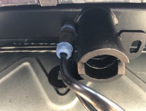

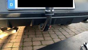

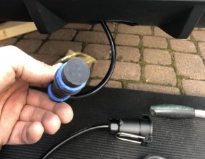

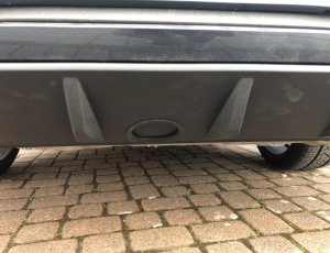

So sieht das jetzt übrigens aus beim Cupra ST 4drive
  • Anhängerkupplung Beitrag #1.757
Sehr gut gelöst. :respekt:
Wie hasst Du das denn mit dem Elektrosatz gemacht? Ich meine, man sieht ja nichts von der Anschlußdose oder ist diese integriert?
  • Anhängerkupplung Beitrag #1.758
Hängt mit einem Magneten am Träger, habe nen Adapater mit einem 7 Pol ministecker gebaut.
Außerdem hab ich einen anderen Kugelkopf verwendet, der einen längeren Hals hat, so passt der Hals genau in das 80mm Loch.
