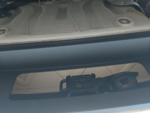

So Jungs,
hier Bilder vom MJ2019 Leon ST mit Anhängerkupplung der Heckausschnitt.
Mehr?

Neuer Leon Vielen Dank für die Bilder und viel Spaß mit Deinem neuen Wagen.

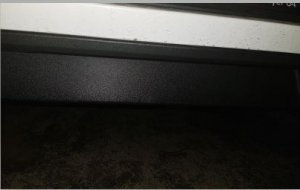

Kannst du mal ein Foto machen, wenn du hinter dem wagen stehst?
Habe selber die Vorbereitung für die AHK am Leon und überlege nun, ob man hinten die AHK wirklich nicht sieht, wenn sie abgebaut ist.
Verschwindet die Steckdose auch komplett in der Aussparung?
Besten dank schonmal!

BlauerLeon
Hier ist eine Nahaufnahme. Wie man sieht, man sieht nichts.
