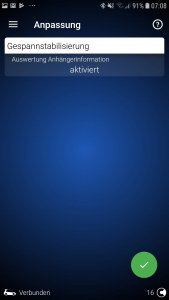

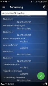

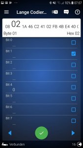

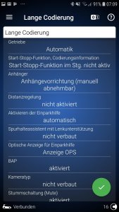

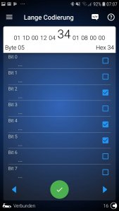

Anhängerkupplung ist seit einer weile dran, jetzt wollte die diese codieren, damit das PDC abschaltet beim rangieren.
Ich habe nach dieser Anleitung codiert:
Steuergerät 19 (Diagnoseinterface) - Verbauliste - 69 Anhänger aktivieren - dies war Byte 02 Bit 6 .. 69
Steuergerät 03 (Bremsenelektronik) - Byte 1 - Bit 7 auf 1 setzen - Gespannstabilisierung
Steuergerät 10 (Parkassistent) - Anhängerkupplung manuell entfernbar
Ich habe Obdeleven benutzt. Das Problem: Es funktioniert nicht, weder NSL noch PDC schalten beim Anhängerbetrieb ab. Die Beleuchtung vom Anhänger funktioniert einwandfrei.
Hat dies jemand selber gemacht? E-Satz ist von Jäger und taucht als 69 auch im OBDeleven auf.

64Bit
Ich habe folgendes Codiert, soweit ich das raus bekommen habe, sollte das alles sein.
Mein Fahrzeug hat kein ACC und auch keine Kamera oder Parkassistent, nur PDC.
Bisher bleibt es dabei, NSL und PDC bleiben fröhlich an beim Anhängerbetrieb, auch das der Anhänger erscheint nicht im Display beim einparken.
Einzig das STG 69 kann ich nicht öffnen, hier hängt sich OBDeleven auf, scheint aber vielen so zu gehen bei nicht SEAT Geräten, daher habe ich das als normal angenommen.
