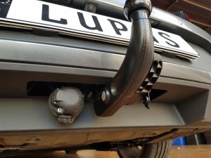

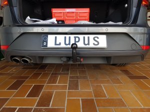

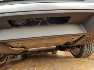

So, heute war Schraubertag. Dank diesem Forum und den tollen Beiträgen habe ich für meinen VFL ST FR die Bosal AHK gekauft und montiert. Passt alles perfekt, ist relativ einfach zu verbauen und kaum erkennbar wenn der Hacken weg ist.
Wer hier genau hinschaut, sieht den Ring zum E-Dose runterdrehen, ansonsten sieht man nichts
Ein Tip bezüglich Ausschnitt: Wenn die Kupplung dran ist, Hacken abmachen und Steckdose hochklappen. Dann die Heckschürze profisorisch montieren. Dann unters Auto liegen und den notwendigen ausschnitt an der Schürze anzeichnen. Bei mir war nur 24,5cm x 6,7cm nötig.
Jetzt gilt es nur noch, den E-Satz anzuschliessen in den kommenden Tagen.
Interessant, dass nur 4 Schrauben reichen für die Montage des Trägers.... wenn man bedenkt wie schwer die Hänger sein können.....
