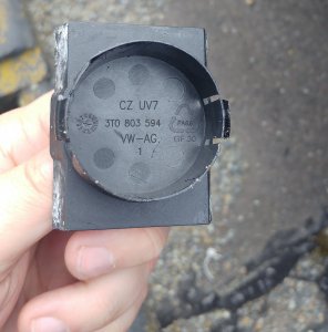

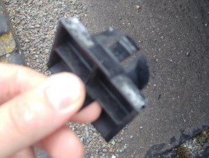

Ich denke mal das die hier gemeint ist.
Original Seat AHK
3T0 803 594
  • Anhängerkupplung Beitrag #1.605
Davon gehe ich auch aus und diese "Kappe" ist je nach Hersteller der AHK unterschiedlich.
Die originale AHK von Seat wird von MVG hergestellt.
  • Anhängerkupplung Beitrag #1.606
Ach um diese Kappe geht es! Die Teilenummer ist vom Superb 2 und der hat ab Wert die AHK von Prof Svar - genauso wurde das auch schon von anderen Leuten hier bestätigt, die im Leon 3 eine Original AHK ab Werk sowie die Nachrüst-AHK aus dem Original Seat Zubehörprogramm haben: Hersteller genauso Prof Svar (also eigentlich nicht MVG) und das würde auch zu der Teilenummer der Kappe passen..;-)

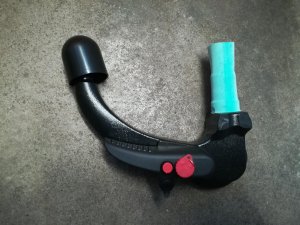

Ich lese eher heraus, dass Seatleonstfr einen Schutz sucht, den er über den Teil des Hakens macht, der eingeführt wird. Er will sich anscheinend nicht das ganze Fett in der Tasche verteilen... Also den Teil, wo die Verschlusskugel sind. Solch eine Hülse würde mich auch interessieren.
  • Anhängerkupplung Beitrag #1.608
Für den Kugelkopf ist das die von mir weiter oben erwähnte Kappe, die man problemlos im Baumarkt bekommt! Für die andere Seite gibt es nichts Passendes und man muss sich da wohl selbst was bauen..
  • Anhängerkupplung Beitrag #1.609
Ja genau das meine ich, aber wie Ferris schreibt muss man sich da wohl was suchen.
  • Anhängerkupplung Beitrag #1.610
Hallo, hab für diesen Zweck ein Stück eines alten Farradschlauchs genommen.
