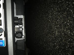

Beim Facelift ST FR ist der Ausschnitt ja schon da und nur von unten sichtbar, da wurde Dir leider ein falsches AHK Fabrikat verbaut wenn die im sichtbaren Bereich schneiden mussten.

Ich denk die haben das bei mir einfach nicht gemacht wies sein sollte.
Mich stört es schon sehr, man siehts beim weißen schon extrem:

Die haben die falsche AHK verbaut und deine Stoßstange versaut.

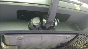

So sieht das an meinem FR ST Facelift aus.

Ich wage stark zu bezweifeln, das man dir die originale angebaut hat.
Seat Original ist beim FL und vFL identisch, nur beim FL wurde die Stoßstange entsprechend anders gebaut, man benötigt von vorn herein keine Abdeckung und sieht auch ohne Haken nichts.
Die Zubehörkupplungen gingen beim vFL weiter runter, man konnte entweder ein Loch schneiden und ne entsprechende Abdeckung drauf machen oder eben den Haken so weit wie möglich runter ziehen und "untenrum" rausführen - das haben wohl die meisten Zubehörhersteller getan.

Welche Kupplung ist das denn (Hersteller)? Ist ja nicht die originale Seat-Kupplung.

So, komm grad vom Händler.
Die haben eingesehen dass es so nicht geht und mir wurde jetzt die originale AHK und ein neuer Diffusor zugesagt.
Die Begründung war, dass es zum Zeitpunkt des Verbaus noch keine originale AHK für den 5f FL gab. Wurde nur ggü. mir leider nicht erwähnt ;) Andre79: hast du mit Absicht die Zubehör Kupplung drin oder is es bei dir ähnlich?

Das ist eine Westfalia.

Hallo, als ich meinen bestellt habe war es über Seat noch nicht möglich die Kupplung zu ordern (wegen dem Soundsystem) - daher habe ich eine aus dem Zubehör ausgewählt und selbst montiert. Der Tip das Westfalia beim FL ohne schneiden passt kam hier aus dem Forum. Wollte aufgrund der vielen Berichte vom VFL Modell ja erst die Bosal Oris kaufen, das wäre beim Facelift voll in die Hose gegangen da sie kürzer ist und man viel auschneiden müsste. Beim VFL ist es ja genau das Gegenteil.
