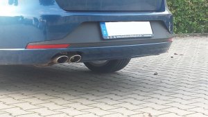

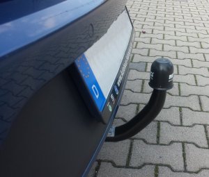

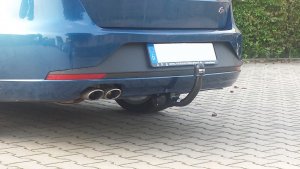

So liebe Leute,
wie vor einigen Seiten mal angekündigt... Habe ich mich nun mit der Anhängerkupplung auseinander gesetzt und diese selber Nachgerüstet. Hier ein paar Details:
Ich fahre einen Seat Leon 5F ST FR 1.4 TSI Modeljahr 2016 (Baujahr 06.2015) somit ein VorFaceLift und dazu noch ohne AHK Vorbereitung.
Gekauft habe ich nun:
mit 5% Gutschein und Versandkosten für 250,67 €
- Diese Enthält auch eine Einbauanleitung - beim :) für 173,53 €
in der Bucht mit Versandkosten für 62 €
Da ich den Einbau selbst vorgenommen habe, habe ich insgesamt somit 486,20 Euro Ausgegeben, um an einem Auto ohne Anhängerkupplungsvorbereitung eine Anhängerkupplung nachzubauen.
Als hinweiß für alle die es auch selber einbauen wollen... Die Seat Anleitung ist schon ein guter Anfang (falls jemand gerne mal reinschauen möchte, per PN melden), allerdings sollte man wissen das man an der schrägen Kante (übergang von Karosserie zu Heckschürze) mehrere Nasen runterdrücken muss, bevor man die Schürze abnehmen kann.
Nachdem alles eingebaut ist kann der Freundliche dann mit dem SVM Code DA69AHV (dieser ist in der Anleitung enthalten) die Anhängerkupplung freischalten. In meinem Fall musste der Lüfter für die Motorkühlung nicht getauscht werden. Laut aussage von der Seat Werkstatt wurde ab Modeljahr 2016 bei der ST Reihe immer der stärkere Lüfter verbaut, auch wenn das Auto ohne Anhängerkupplung verkauft wurde.
Fertig eingebaut sieht das ganze nun so aus:
