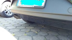

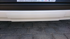

Das hängt vom verbauten Typ ab und auch davon, ob es ein X-Perience ist. Letzterer mit originaler ist wie beim FL ohne Abdeckung, alle Anderen mit. Wenn es eine nicht-originale ist, hängt es vom Typ ab. Ein Bild vom Heck mit Kupplung gibt da schon Aufschluss, entweder sieht man einen Ausschnitt, oder nicht...

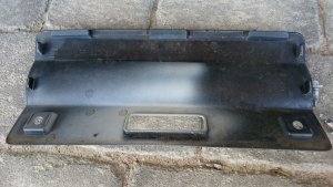

hier nun die Bilder dazu:
Stoßfänger mit und ohne Abdeckung
Anhang anzeigen 19526Anhang anzeigen 19527

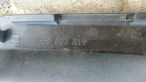

Abdeckung innere und äußere Ansicht
Anhang anzeigen 19528Anhang anzeigen 19529
der sogenannte Fanghaken
Es sieht irgendwie gebastelt aus und da hätte ich mir von SEAT Originalteil etwas mehr versprochen. Alleine das sich die Abdeckkappe OHNE Schlüssel entfernen läßt ......
Der Fanghaken wird nun vorerst in der Garage bleiben, denn da ich das Soundsystem habe, läßt sich der Fanghaken nicht bei/in der Reserveradmulde unterbringen.
Und ihn so einfach in die Seite zu legen ist nicht mein Ding. Mal sehen ob ich mir aus Schaumstoff ein Polster für die Seitenwanne bauen kann.
bin neu hier und habe auch einen Leon FR ST mit diesem grausamen Ausschnitt. Kann mir vll jemand sagen wo ich Diese Abdeckung her bekomme. Habe den kompletten Thread gelesen aber diese Abdeckung nicht gefunden.
Selbst die Nummer die dort drauf steht finde ich in Google nirgends. Und mein Seat Händler sagt mir das es für den ST FR keine Abdeckung gibt. habe leider die original AHK.
  • Anhängerkupplung Beitrag #1.359
Für den St FR vFl gibt es definitiv eine serienmäßige Abdeckung. DSC_0954.JPGDSC_0955.JPGDSC_0953.JPG

Hallo FPBoy,
die Abdeckkappe ist die Originale die von meinem Händler direkt dazu bestellt wurde. Sie kommt allerdings OHNE irgendwelche Montageteile und ohne die Lackierung. In meinem Fall kostete sie seinerzeit (2014) ~40€ + Lackierkosten.
Ich wurde gefragt was ich dran haben möchte, ich hätte auch ein Schloß einbauen lassen können.
