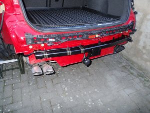

Kantholz und andere.. so sieht's beim ST FR mit der Bosal Oris aus..
m.M.n. Genug Platz zur Stoßstange

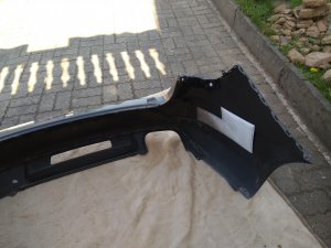

ich wollte heute die AHK an meinem Leon anbauen, habe mich aber nicht getraut da fest an der Stoßstange zu reißen. Ich habe natürlich alle Schrauben entfernt, aber die Stoßstange ist trotzdem noch so dermaßen fest in diesen Laschen drin. Wie habt ihr die denn schonend abbekommen? Gibt es da einen Trick oder doch einfach nur Kraft?
  • Anhängerkupplung Beitrag #1.310
Hinter Radhaus hat Plastik Klemm.und in Radhaus hat 3 schrauben
  • Anhängerkupplung Beitrag #1.311
leider mein leon ist nach facelift
  • Anhängerkupplung Beitrag #1.312
wie gesagt, die Schrauben habe ich alle raus. Die Stoßstange hängt nur noch an diesen sechs Laschen auf beiden Seiten (die man auf deinem Foto gut erkennen kann). Muss ich einfach schräg nach unten ziehen? Oder hilft es seitlich gegenzudrücken? Bei mir sitzt das irgendwie bombenfest.
  • Anhängerkupplung Beitrag #1.313
Ich war kräftig nach Link oder Recht abgezogen
---------- Beitrag am 01.06.2017 um 14:16 Uhr ergänzt ---------- letzte Änderung am 01.06.2017 um 14:14 Uhr ----------
Aufpassen auf Laschen hat ein schraube
  • Anhängerkupplung Beitrag #1.314
jetzt hat es auch bei mir geklappt, die AHK ist dran!!! :) Ich war so blöd und hab bei den Laschen nach hinten gezogen anstatt zur Seite. Danke shadowboy für deine Hilfe! Die Laschen sind bei mir alle ganz geblieben. Beim Anbau der orig. AHK und des Kabelsatzes von Jäger gab es dann keine weiteren Probleme.

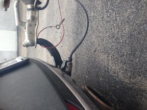

Ich hab den Kabelsatz, wie in der Anleitung von Jäger beschrieben, durch die Bodenöffnung nach außen verlegt. Ich hab schon andere Fotos gesehen wo der Kabelsatz durch die Öffnung hinter dem Rücklicht nach außen verlegt wurde. Bei der oberen Öffnung kann eher herunterlaufenden Wasser eindringen, dafür verläuft das Kabel bei der unteren Öffnung oberhalb des Endtopfes. Verträgt das Kabel dort die Abwärme?
