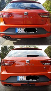

Ich habe meinen heute von der Vertragswerkstatt wieder bekommen.
Hier das Ergebnis. Ich weiß ehrlich gesagt noch nicht, ob mir das so gefällt oder nicht. Ich hatte natürlich vorher nicht nach der Umsetzung gefragt.

  • Anhängerkupplung Beitrag #1.268
Würde mir so absolut nicht gefallen
Wer sich den Schwachsinn mit der Abdeckung hat einfallen lassen, gehört sofort entlassen
  • Anhängerkupplung Beitrag #1.269
Vorallem, diese riesen Klappe, bei der man sich auf den Boden legen muss, um sie anständig ab oder dran zu bekommen
  • Anhängerkupplung Beitrag #1.270
Ich muss sagen, es fällt in rot garnicht so auf. Ich habe das in weiß. Einen positiven Effekt hat aber die Klappe, nämlich erstaunlich wenig Salzschmand nach dem Winter am Einschub, im Gegensatz zum O2 mit Bosal-ähnlicher Lösung.
Man könnte sich aber auch die Schürze knittern lassen und setzt beim Ersatz auf die vom FL. ;-)
Dynamic2, muss man nicht, geht aus der selben Position wie das Einfädeln des Hakens. Soll aber auch Leute geben, die die Hose auch nur zubekommen, wenn der Kopf auf Schritthöhe ist. :)
  • Anhängerkupplung Beitrag #1.271
Lol, dazu gehöre ich nun bei weitem nicht, aber ich musste mich vorhin, beim ersten Versuch tatsächlich halb unters Auto legen
  • Anhängerkupplung Beitrag #1.272
Beim VFL hättest Du besser die Kupplung von Bosal wählen sollen dann wäre es komplett ohne Ausschnitt im Sichtbereich gegangen.

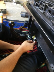

Kantholz
Auf die schnelle hab ich leider nur ein seitliches Foto vom Einbau - ohne Stoßi - ,.... und eines in der Totalen

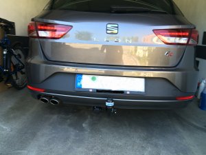

  • Anhängerkupplung Beitrag #1.279
Kantholz ...noch eines:
  • Anhängerkupplung Beitrag #1.280
1komma8t
Vielen Dank für deine Mühen!
Sieht auf dem letzten Bild zwar recht nahe beieinander aus, klappt aber augenscheinlich. Es wirkt allerdings so, als wäre sehr wenig Platz zwischen Haken und Boden/Kies.
