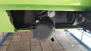

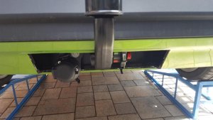

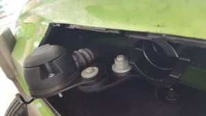

Montage einer AHK beim SC (BJ 2016) in der Kombination Westfalia AHK und originalem Seat E-Satz und originaler Abdeckung:
Der Steckdosendeckel kann ohne Adapter leider nicht richtig geöffnet werden, da er an den Rahmen der AHK-Abdeckung stößt. :rolleyes: Mit etwas Kaltverformung geht es zwar (es fehlen so 2-3mm) aber auf Dauer kann das nicht gutgehen. :D
Die Lösung:

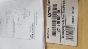

Man benötigt zusätzlich von Westfalia die Verlängerung des Steckdosenhalters für einen Polo Blue-Motion. Die Art-Nr. lautet 921 740 650 001. Das Teil kostet ca 7 EUR.
Nach der Montage lässt sich die Steckdose einwandfrei öffnen und nach oben ist genug Platz. =)
Um den Rahmen der Abdeckung dauerhaft stabil einzukleben, sind die originalen Doppelklebestreifen nicht geeignet. Die einzige Lösung die Nutzung eines PP/PE-Klebers! :idea:
Dies ist ein spezieller Industrie-2 Komponentenkleber, der wirklich hält, wenn man die Anleitung beherzigt. :D Das Zeugs gibt es incl. passender Ausdrückpistole in der Bucht oder einfach mal googlen... Kostet so ca. 20 EUR (pro Kartusche), ist aber unter Verwendung neuer Mischerspitzen lange haltbar.
