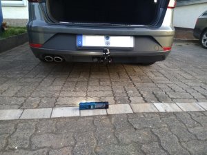

heute habe ich geschafft, FL ST FR Anhängerkupplung(westfalia + original E-satz) nachrüsten
mit einbißchen modifizieren, passt super.
  • Anhängerkupplung Beitrag #1.254
Der Westfalia-Satz gefällt mir von den Nachbau-Teilen bisher am besten.
Noch 2 cm nach oben und es wäre wie original.

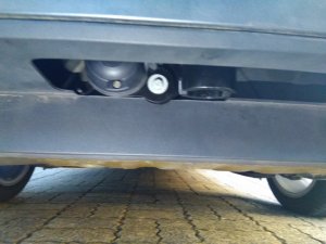

1 Lippe bei Ausparung 1cm abschneiden siehe bild
2 Elektro Satz Halter muss hinter ein Blech liegen, damit Öffnung zuschließen, weil original E Satz Kabel kann nicht durch Öffnung bei Halter führen.
3 3 Schrauben bei 13 pol muss gekürzt werden.
Ps original Kupplung passt besser aber 100 euro teuer als Westfalia. Ich werde Vorschlag Westfalia + Jäger E-satz, die kabel durch Halter führen, da Jäger normalerweise hat 2 Gummi dichtungen dabei für 13 pol.

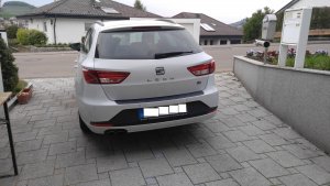

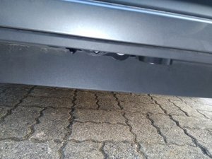

ich möchte hier ebenfalls meine Erfahrung kund tun.
Zusammen mit meinem Freund haben wir heute die AHK an meinen Leon 5F ST FR montiert.
Wir sind alle beide ABSOLUT unerfahren, was Kfz-Mechanik angeht, abgesehen von Reifenwechsel. Allerdings sind wir beide etwas technisch veranlagt.
Verbaut haben wie die AHK von Oris/Bosal. Einfach deswegen, weil wir die durch Mitarbeiter-Rabatt günstig bekommen haben. Den E-Satz haben wir bei Jäger bestellt.
Der Einbau hat uns etwa 6 Stunden gekostet. Im Vergleich: Der Freundliche hat eine Arbeitszeit von 5,5 Stunden angegeben und dafür ca. 700 Euro verlangt.
Geleitet hat uns die Anleitung , sowie Bilder von den Mechanikern bei Bosal (die allerdings weniger).
Knackpunkte, die uns auch am meisten Zeit gekostet haben, waren das Entfernen der Abdeckungen, zumal wir uns nicht so richtig dran getraut haben. Die Angst, irgendwas kaputt zu machen war einfach zu groß. Aber es hat fast alles geklappt. Lediglich beim Entfernen des Stoßfängers sind uns auf der rechten Seite einige der Clips gebrochen, bzw. wir haben die Vermutung, dass diese vorher schon nicht in Ordnung waren.
Ansonsten sind wir richtig stolz auf uns, dass wir als Laien die AHK montiert haben und der Ausschnitt sich in Grenzen hält. An diesen haben wir uns übrigens langsam heran getestet. Braucht zwar seine Zeit, aber so konnten wir den Ausschnitt möglichst klein halten.
