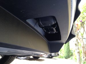

Ich wäre völlig durchgedreht wenn das einer an meinem Auto gemacht hätte wie bei dir DMS82. Hast dir den Diffusor ersetzen lassen? Vorallem hätte da ja auch nur ein Schnitt genügt zum einfädeln und nicht gleich eine Vollamputation.
Gott sei Dank hab ich es selber gemacht und nicht auch noch 300-400 € für den Murks bezahlt.

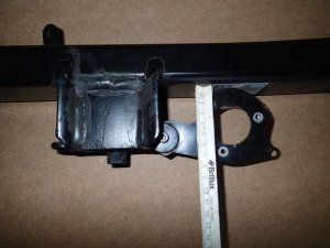

Benutzername Das ist ja super, das du die 5F9803881D zuhause rumliegen hast.
Kannst du mal messen, wie weit der Abstand zwischen mitte Befestigungslöcher bis Ende Kugelkopfaufnahme ist. Siehe mein Bild.
Bei der Bosal waren das 18 cm. Es dürften aber nur ca. 9 cm sein, damit man nichts sieht.

klar, kein Problem! Ich mess das mal nach. Wobei man bereits gut erkennen kann das die orig. AHK kompakter baut als deine Bosal. habe ich auch noch den Beitrag von Schotterzwerg gefunden. Beim vFL hat die orig. AHK einen größeren Ausschnitt benötigt als die Bosal, eben weil sie nicht so weit nach unten ragt.
Also kann man beim FL zur Zeit eigentlich nur die orig. AHK von SEAT empfehlen.

AroNet
hier ist das gewünschte Foto von der orig. AHK. Der tiefste Punkt ist die Unterkante der eingeklappten Steckdosenhalterung, so um die 8 cmP4130306.JPG
  • Anhängerkupplung Beitrag #1.210
Na dann ist auch klar warum bei der orig. AHK der Ausschnitt an der Schürze beim VFL so weit raufgehen muss ...

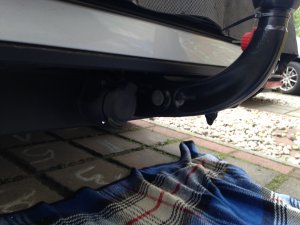

Es ist vollbracht.
Habe heute an meinem ST FR Facelift eine abnehmbare AHK angebracht.
Nach einiger Recherche und Anfragen bei Rameder und MVG hab ich doch letztendlich die Originale direkt bei SEAT gekauft.
AHK ohne E-Satz für 301€. Konnte 2 Tage nach Bestellung das Teil abholen.
Nachfrage bei Rameder ergab, dass die davon ausgehen, dass alle AHK ab 2014 auch aktuell passen ---> also keine Ahnung.
Bei MVG ist eine passende fürs Facelift in Arbeit. Die aktuelle für vFL sollte aber vom Aussehen trotzdem passen.
Naja, jetzt auch egal. E-Satz kam von Rameder. Kost halt nur die Hälfte der Originalen und passt auch super.
Einbau war Dank Anleitung aus Motor-Talk in 3h erledigt. Muss dazu sagen, schraub jetzt nicht ständig an Technik aber ist trotzdem recht einfach. Das vielbeschriebene Wegbrechen der Haltesifte an der Heckschürze ist auch ausgeblieben.
Und das Ergebnis --> einfach Top. Kupplung passt genau in die Aussparung der Heckschürze. Nix schleift und auch nix zu sehen.
Danke auch nochmal an 64Bit für die Tips
