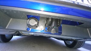

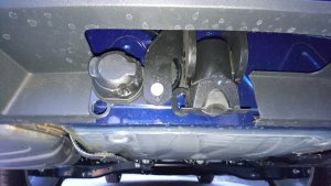

So schaut es bei mir am ST Facelift aus:DSC_2023.JPGDSC_2024.JPG
  • Anhängerkupplung Beitrag #1.176
:astonish:
Das kann doch nicht war sein. Sicher das der Ausschnitt nötig ist oder hat hat das jemand falsch montiert? Der Ausschnitt ist doch dafür da, das man nicht mehr rumschneiden muss und das ganze auch nicht sieht.
Wenn das die Lösung sein soll habe ich mir wohl das falsche Auto gekauft. Dann versaue ich mir lieber den Innenraum und verzichte auf den Fahrradträger...

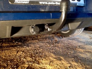

Wie man bei 64Bit sieht ist eigentlich kein zusätzliches Ausschneiden nötig.. nicht dass sie bei dir die vFL AHK verbaut haben? DMS82
  • Anhängerkupplung Beitrag #1.178
64bit hat aber keinen ST! Da stllt sich mir die Frage, ob es eine Kupplung gegeben hätte die nicht so weit unten hängt?
  • Anhängerkupplung Beitrag #1.179
Ist das die Originale Seat Ahk ?
Ich hätte da glaube den Laden zusammengesch.... für was ist denn der Auschnitt da wenn ich trotzdem die Stossstange verschandeln muss. Das bekommt man glaube selbst dann besser hin. Sorry. Die Dose sitzt doch richtig im Ausschnitt.
  • Anhängerkupplung Beitrag #1.180
Die AHK ist eine Bosal Oris laut Hersteller passend für alle Modelle 2014 bis jetzt. Allerdings muss man hier jetzt mal sagen, das der Stoßfänger vom VFL viel weiter nach unten gezogen ist und somit die Kupplung nicht zu sehen ist. Ich werde meinen Verkäufer mal kontaktieren, was der dazu sagt.
