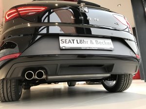

Habe meinen Leon FL mit AHK und Soundsystem bekommen!
  • Anhängerkupplung Beitrag #1.057
Kannst du bitte Bilder machen? Am besten einmal abgebaut aus verschiedenen Winkeln und dann noch mal mit AHK montiert. Würde mich sehr freuen :)
Hast du die AHK erst durch den Händler anbauen lassen? Ich habe das mit der AHK am Werk gar nicht probiert, weil der Konfigurator es doch nicht zugelassen hat..
  • Anhängerkupplung Beitrag #1.058
Die muss nachträglich vom Händler montiert worden sein. Ab Werk gibt es die Kombination Ahk Sound nicht!
