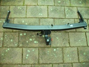

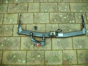

Hat hier Jemand die Unterlagen zur originalen AHK von SEAT? (Hersteller ist die Firma Prov Svar in Tschechien)
Obwohl ich noch keinen Leon habe, habe ich bei ebay eine unbenutzte, originale SEAT AHK für wenig Geld geschossen :very_hap::very_hap::very_hap:
Das Einzige was fehlt sind die Papiere (ABE und Gebrauchs-/Einbauanleitung). Wäre klasse wenn mir hier Jemand helfen könnte.
Die AHK's von Oris oder Westfalia sind qualitativ gut, die orig. von SEAT ist aber echt nochmal ein Stück besser. Der Träger ist sehr massiv und die Schweißnähte sind extrem sauber ausgeführt und mit einer zusätzlichen Korrosion-Schutzschicht versehen. Außerdem ist rechts ein Gewinde für den originalen Abschlepphaken eingeschweißt und der Handhebel ist besser erreichbar als die Handräder bei den anderen Herstellern. Oben befinden sich noch drei Ösen, bei denen ich allerdings im Augenblick nicht weiß für was die vorgesehen sind. Von der Ausrichtung her könnten sie für die Kabelverlegung geeignet sein, allerdings befinden sie sich auf der falschen Seite (rechts statt links).abnehmbare-Anhängerkupplung-original-Seat-Kugelkopf-abschließbar-TOP.jpgabnehmbare-Anhangerkupplung-original-Seat-Kugelkopf-abschliessbar-TOP-_57.jpg
  • Anhängerkupplung Beitrag #1.007
Die von Seat sieht wirklich besser aus. Aber die anderen werden ihren Dienst locker 15 Jahre machen und das Auto überleben :)
  • Anhängerkupplung Beitrag #1.008
Da hast du völlig Recht! Ich wollte die anderen auch überhaupt nicht schlecht machen, die haben eine sehr gute Qualität und halten ewig. Die originale ist aber halt noch einen guten Tick besser. Das hatte ich so nicht erwartet und ich freue mich umso mehr über mein Schnäppchen. Zum Listenpreis (299 €) würde ich mir die originale auch nicht kaufen.
