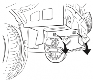

Ich habe mir die Bosal/Oris (0493030) gekauft und gestern mein Auto auseinander genommen.
Jetzt werde ich mich mal blamieren, aber ich habe eine wichtige Frage.
Ich kann auf der Seite des Endtopfes die zweite (hintere) Schraube nicht anbringen, da der Endtopf und das Hitzeblech davor sind. In der Anleitung von Bosal/Oris sieht das genau einfach aus.
Wie komme da dran? Oder ist DAS beim ST FR (2016) nicht möglich?
  • Anhängerkupplung Beitrag #986
Bei meinem 1.4er war das kein Problem.
  • Anhängerkupplung Beitrag #987
Auspuff und Hitze Schutzblech etwas lösen. Anders geht es beim Tdi nicht.
  • Anhängerkupplung Beitrag #988
Wie löse ich den das Hitzeschutzblech? Hat einer Fotos?
  • Anhängerkupplung Beitrag #989
Oben die Klemmscheibe abhebeln und schon kannst es runterbiegen, den Auspuff kannst lassen wo er ist
  • Anhängerkupplung Beitrag #990
Bei mir musste ich ihn lösen, sonst kommt man nicht an die Muttern. Der Endschalldämpfer scheint beim Tdi größter zu sein.
Hab auch auch so gemacht, war zwar sehr fummelig aber es ging. Wenn die Klemmscheibe ab ist einfach den Hitzeschutz nach unten biegen und eine lange! Verlängerung nehmen um die Schraube anzuziehen. Aber wie Lars der 1. schreibt kann es sein dass der Endtopf größer ist beim Tdi.
