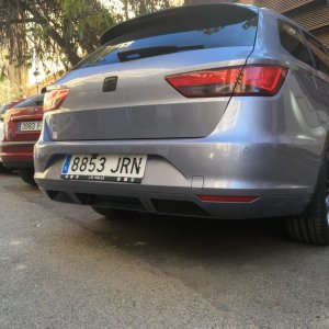

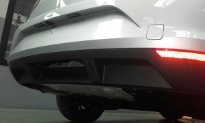

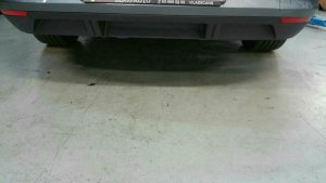

Hey
Wollte jetzt alle Teile kaufen zum nachrüsten meiner AHK als Diffusor wollte
Das teil von den Bildern nehmen teilenummer hab ich schon .
Nun meine Frage wo drin liegt der unterschied zwischen den beiden AHK
5F9803881D und 5F9803881A
Benötige die AHK wo die Steckdose seitlich
Runter geklappt wird .

wo drin liegt der unterschied zwischen den beiden AHK 5F9803881D und 5F9803881A
Ich bin noch nicht so lange hier dabei, aber so weit ich das verstanden habe ist die eigentliche Teilenummer die 5F9803881. Der angehängte Buchstabe zeigt an, dass das Bauteil irgendwann mal verändert wurde. Passen müssten beide Versionen. Bitte korrigiert mich wenn ich hier Blödsinn erzähle...
EDIT: Ich muss meine Aussage zurücknehmen! Der angehängte Buchstabe ist wohl doch nicht immer nur eine "Bauteilpflege". Es kann durchaus auch Unterschiede bei der Anwendung bei den unterschiedlichen Buchstaben geben. Auf der für die AHK ist allerdings die Nummer ohne angehängten Buchstaben zu erkennen. Daher gehe ich nach wie vor davon aus, dass beide Versionen passen. Vielleicht ist bei der einen Version noch die Abdeckung dabei und bei der anderen nicht (wird beim FL nicht mehr benötigt)
