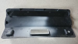

Also der Ausschnitt sollte idealerweise 35x15,5 cm sein. Alles was größer als 36x17 cm ist wirds eng mit dem Überdecken.
Teilenummer stimmt. Aufpassen:zur Klappe gehört ein Rahmen den du im Stoßfänger innen anklebst.
Ps.es ist auch ein Plan zum schneiden dabei. Dann kannst Du den Stoßfänger bearbeiten ohne ihn abzubauen.

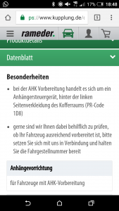

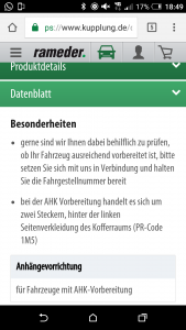

ich habe einen Leon ST FR mit AHK Vorbereitung. Bei Kupplung.de gibt es 2 Versionen einmal soll ein Steuergerät im Leon verbaut sein und einmal nur 2 Stecker. Leider weiß ich nicht wie es bei mir ist. Die angegebenen Pr Codes kann ich bei mir auch nicht finden.
Und das angebot auf transportsysteme24.de klingt auch sehr verlockend nur woher soll ich wissen ob diese dann genau passt wenn es 2 Versionen gibt?

  • Anhängerkupplung Beitrag #958
Bei einer AHK-Vorbereitung ist das Steuergerät schon vorhanden und wird nicht noch einmal als Bestandteil des E-Satz benötigt.
